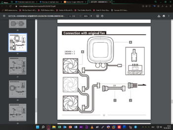

было бы не плохо фотку проводов, какие есть в комплекте....
Думаю, что проще понять комплектацию будет по инструкции: https://www.deepcool.com/download/pdf/LS520&720.pdf
Суть такая: от помпы идет коннектор к одному из кулеров и 3pin для подключения к плате, 3 кулера подключаются последовательно и на выходе идет разветвитель на 4 pin, подсветку и питание к бп

ну судя по скрину который я сделал, там все можно организовать штатно, без каких либо переходников..... по крайней мере инструкция, которую вы предоставили, говорит именно об этом.....
19 минут назад, UNIFYPlay сказал:
Если делать по инструкции, то получается так: 3pin от помпы к cpu_fan, 6пиновый штатный разъём к кулерам, а от кулеров отдельно идет 4 пиновый на sys_fan и питание к бп

хмм.... странно.... инструкция совсем о другом говорит.... но не суть..... тогда в вашем случае я бы все таки взял переходничек и повесил бы все на него.... самый эффективный метод.... у меня достаточно производительная и горячая система.... с тдп в 170ватт..... и с подключенной таким образом водой, никаких проблем и перегревов нет..... в планах еще конечно поменять корпус и будет вообще огонь.....
