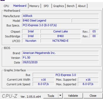

Материнская плата: Asrock b460 Steel Legend

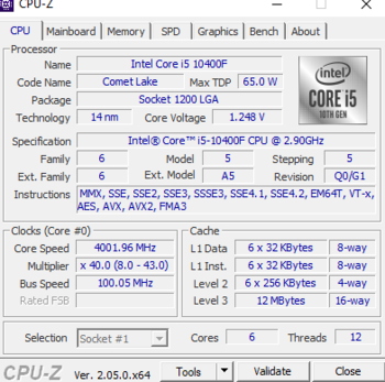

Процессор: 10400f
Оперативная память: Xpg d41 2666
Видеокарта: 1660 super colorful
Накопители (HDD/SDD): Samsung evo 980
Блок питания: Chiftec Proton 600w
Сис-ма охлаждения: Gammax 300

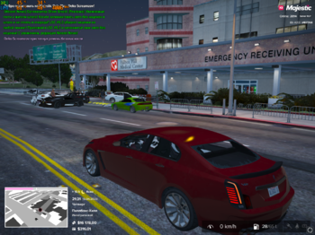

Вот например на больке у меня 38 фпс тут, у моего знакомого я думаю, было бы в районе 50-60

Но по скрину выше видно, что упор явно в оперативную память, т.к. проц и видео "филонят".
Edited by DHO_N2
Да, конкретно этот мод, из за количества кастомных машин, одежды и т.д, из 16гб озу, жрет +- 14, остальное на систему и браузер уходит, ну и приложухи по типу тг и стима

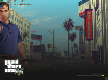

image.thumb.png.a7fd33aafb86ba5b5e607088d4b344c9.pngТолько что заметил, перезаходил в игру, и тут уже совершенно другие показатели

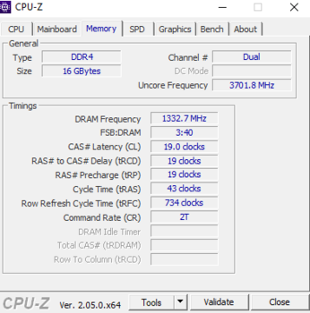

Смотрите настройки, в чем то у Вас узкое горлышко есть, предположу что по памяти или тайминги сильно высокие и пропускная способность ниже.

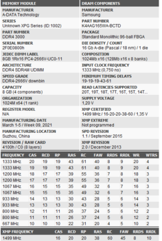

2 минуты назад, deKAP сказал:

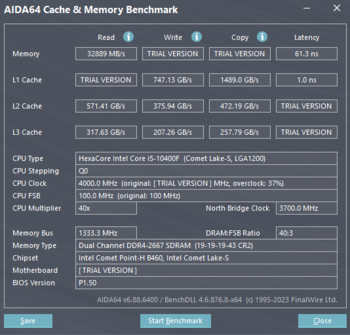

Память XPG D41, покупалась на 3000 мгз, но автоматически опустилась до 2666, с какими-то там таймингами(Чипы Самсунг) Щас дам анализ теста из Аида 64, по скорости и т.д
В этой утилите смотрите Thaiphoon (в инете найдите) там полная инфа по памяти есть, если память от самсунга или микрона первая на b-die ее можно погнать хорошо, вот тут канал есть по разгону памяти посмотрите
Смотрите по внимательнее по поводу разгона памяти скорее всего у Вас проблема в этом
Высоковаты тайминги 19 на памяти снижайте в этом думаю проблема в скорости работы системы
Да еще и Command Rate (CR) 2T в два такта работает, если мать позволяет то в ручную пробовать память гнать и этот показатель лучше чтобы был 1Т
image.thumb.png.0dd13e05a15231d80592ec04bdb26e81.pngКуда-то зашел, тут какие-то показатели
У Вас память на чипах A-die стоит и скорее всего сильно гнаться не будет, у меня вторые 2 модуля такие же, только вот тайминги меньше, да Вам необходимо пробовать разгонять памяьт через биос хотя бы по XMP профилю до 3000, если возьмет, потом пробовать снижать тайминги с 19 скажем до 17
Все это мутарно конечно и долго, но результат память будет работать на много быстрее, да и еще повнимательнее посмотрите канал Сереги, который я Вам выше указал, там все он хорошо рассказывает, если  у него не понятно как гнать память посмотрите на youtube сейчас достаточно много людей кто данным вопросом занимался и выкладывал
Я пробовал понижать тайминги, т.к на материнке б460 нету возможности как-то оверклочить память, но когда я ужимал тайминги, у меня ужималась и частота памяти, вполне логично. XMP в целом в биосе нету.
Через дискорд? Я вам камеру включу например?
Только что, deKAP сказал:
Тогда советую менять мать на другую в этом и есть AsRock потому и я не очень люблю эти материнские платы они не дают нормальной поддрежки по разгону памяти от слова совсем
