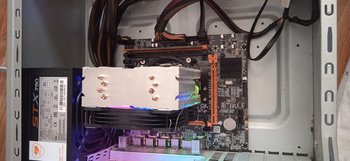

Go to solution Solved by Botuk,
Не работает ПК
Крутится кулер бп видеокарта изображение нет
Когда собрал пк
Туда сюда батарейку
Оперативку туда сюда
Итог нету
Материнская плата:x99 d4
Процессор:e5 2630
Оперативная память:8gb
Видеокарта:radeon hd 6670
Накопители (HDD/SDD):
Блок питания:STX 750
Сис-ма охлаждения:no name
Edited by Botuk

7 минут назад, Botuk сказал:
Когда собрал пк
Где и когда покупались комплектующие? Проверялись ли они перед покупкой?
Для начала, как вариант, разобрать пк, подключить к материнской плате PC-Speaker, после чего запустить на коробке, без лишних устройств. То-есть: Материнская плата, процессор, куллер, планка памяти и видеокарта, ну и блок питания соответственно. Если старта так же не будет, выньте видеокарту и послушайте, будет ли реакция материнской платы, должна проявится как пищание, два коротких и три длинных, если не ошибаюсь.
А там уже отпишитесь, выйдет из этого что-либо или нет.
  • Мне это нравится 2
10 минут назад, Botuk сказал:
очередной, счастливый покупатель кетайского хлама...
все это счастье подключалось на столе? без корпуса.
Только БП, память одна, проц.
