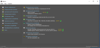

Суть вопроса,будет ли работать новая сборка?Даст ли она существенный прирост в производительности или все таки в ней есть узкие места?Посоветуйте пожалуйста!
Материнская плата:
Процессор:FX63000 (Сокет АМ3+)
Оперативная память:DDR3-2 палнки по 4G(1800) в двух канальном режиме и одна планка на 8G(1600)
Видеокарта:RX570 4g "Sapphire"
Накопители (HDD/SDD):1т/SSD-250G
Блок питания:500W-Бронза
Сис-ма охлаждения:Башня(2 трубки)
Что хотели бы заменить:
Процессор Razen 5-3600,Razen 5-5600(X) (Сокет АМ4)
Видиокарта-RX570 4g(оставить что имеется)
Материнка -ASRock B450M Pro4
Память DDR4-2 планки по 8G(3200) с таймингами 16
SSD М.2-512G
Блок питания:500W-Бронза(оставить что имеется)
Сис-ма охлаждения:scythe mugen 3
Бюджет под апгрейд: 40000

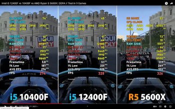

Вот моя тема, как раз параллельно с вами буду собирать: https://forum.happypc.ru/topic/4713-nabrosal-sborku-hochu-dat-vam-na-obsuzhdenie-kritika-osobenno-konstruktivnaja-privetstvuetsja-bjudzhet-40000-rublej/#comment-30128
Там есть материнка, которую я выбрал.
9 минут назад, DHO_N2 сказал:

О чём ты? Выше ролик с Ютуба выложил, где 12400 разрывает 10400 на внушительные 20% фпс.
10 и 11 поколение можно брать в игровой ПК, но только в режиме тотальной экономии - когда денег не хватает на вменяемую видеокарту. Если такого нет, то брать 10 - 11 поколение - глупость.

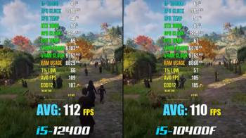

Это глупость )))
Нету 20% и не будет , тем более с сегодняшней ВК RX570 4g и тем более когда 10400ф работает в паре с оперативкой 3600гц ... а ты себе взял 3200гц ))) - вот это точно глупость )))
Тем более ты себе взял 12400ф  за 15к руб , заплатив в полтора раза больше ))) чем стоит новый 10400ф . а получишь на ноль целых фиг десятых больше , при материнке на ЛОУ чипсете В660 , которая не будет стабильно держать 3600гц , если ты даже захочешь поставить такую память )))
Ты за вот эти 2фпс ))) заплатил в полтора раза больше )))
При том , что тест проводился с дорогущей 3090 видеокартой ...
Поставь- 3060 и тем более 570 что сейчас стоит у человека и не будет разницы даже в эти 2 фпс )))
