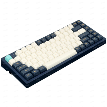

С этим более менее определился.
-Клавиатура Dark Project KD83A
-Мышь беспроводная/проводная Dark Project ME4 или Ardor ulta, больше склонен к ульте
-Кресло Zone 51 ARMADA
-Стол любой в пределах 10.000₽
-Монитор 21:9, 34", от 144гц. Пока присмотрел сяоми или мукан. Около 30.000₽-35.000₽.
