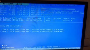

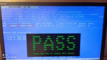

Я запускал от имени администратора TM5 но он жаловался что не от имени администратора запустил, нажал ок и он начал проверять. Завершил тест после 1 пройденного цикла ошибок нет. Прогнал memtest86 - ошибок нет. В memtest заметил то что оперативка называется Noname (как я понял она так раньше называлась) и написано 2400 сколько и должно быть МГц, на сайте так-же написано, но выше в memtest написано что они работают на 1200 МГц и в таблицах со статой которых я скидывал написано также 1200 МГц.
Почему озу работает на 1200 МГц если заявлено 2400?

8 часов назад, Faray сказал:
Это нормально. Просто умножайте на 2 в уме, получите эффективную частоту. Реальная 1200 МГц, Эффективная 2400 МТ/с (как работает DDR).

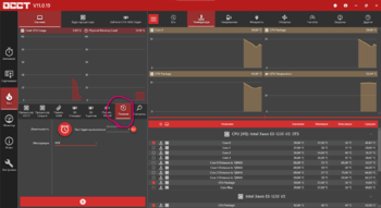

9 часов назад, Faray сказал:
Блок питания вряд-ли виновен, так как в остальных играх и стресстестах всë нормально
Проводили OCCT Power test?
В 09.04.2023 в 01:57, Misferado сказал:
Да. Проблему решил. Я добавил больше оперативы серверу и удалил мод "project E" который очень сильно нагружал сервер.
