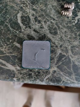

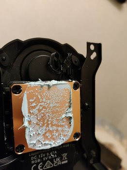

Что за термопаста? Каким слоем намазюкана? И полное ли прилегание водоблока к процессору? Если можете, снимите водоблок, не стирая термопасту с процессора и сфотографируйте сам процессор, по нему будет понятно, насколько хорошо водоблок прилегал к нему.

3 минуты назад, Asmo сказал:
Сво такое, в течение дня сниму проц и скину фотки, у меня сейчас отсутствуют инструменты ;(
Термпопаста GD900

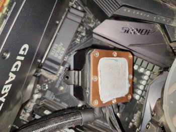

Да впринципе со всем порядок. Скорее всего дело либо в неправильном прижиме водоблока, либо проблема в самой СВО, так как бывает, что помпа ловит воздух и поэтому температуры дико возрастают. Скиньте еще так же фото, как СВО установлена в системе. Я даже больше думаю, что проблема будет именно в ней.

Вот, плохо прижато?

У ТС мы видим полное отсутствие прижима, а не проблему с сжо))
22 минуты назад, Asmo сказал:
А нет, всё равно температура в игре 90 градусов ?
Ты ещё раз прижим то покажи))
Прижим вроде бы нормальный, на мой скромный взгляд. Хотя термопасты хватило бы мне на 5-6 процессоров.
