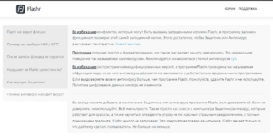

Всё выглядит так, как будто записалось что-то криво. Попробуйте либо через стоковый MediaCreationTool записать, либо через Flashr (образ можно скачать прямо там).
23 минуты назад, Misferado сказал:
С Flashr троян бонусом идет?))
