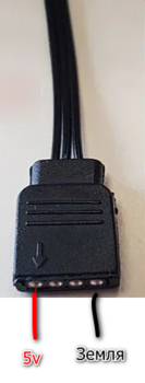

Нету на мат плате контора к argb. Почему бы через Molex не запитать, красный чёрный.?
На мат плате нету argb крнектора
Думаю через бп molex запитать, неужели нигде эти 5 v нельзя взять.

Подскажите где и как можно, перемычкую или что то подобное

Да именно хочу заколхозить. Мне главное что не сгорело. Как это сделать?

Потребуется паяльник, термоусадка и немного терпения.
Изменено пользователем MelRom
Запитываете 5v красным проводом от БП и с другой стороны чёрным от БП. Средний контакт это дата-линия, его можно не трогать по идее.
P.S. Если что-то полыхнёт, я не виноват. Все действия на ваш страх и риск.
Че-то запитал я а ни фига не работает. Мультиметром на контактах аргб проверил, значения меняются.
Изменено пользователем JuJuUuBeEe
Если дата линию на землю повесить — то же самое?
Без контроллера ARGB ничего не будет работать, так как чипы в светодиодах не будут знать каким цветом и с какой яркостью им светить, а именно это информация идет по дата-линии.

С 12v подсветкой могу с уверенностью сказать, что такой метод срабатывал. Видимо, в 5v лентах другой механизм...

Затем, что полно материнок где есть соответствующий разъем и все прекрасно работает.
Совершенно другой.
16 часов назад, Misferado сказал:
На 12V один общий контакт, а на остальные три напряжение подается в зависимости от того какой из цветов должен загореться.
19 минут назад, sILent59rus сказал:
Немного не точно. 12v питание, остальные три — земля одного из цветов.
