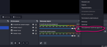

Решила я проблему) нужно было в ОБС, в расширенных свойствах аудио (А) поставить прослушивание и вывод

Приветствую! Если не сложно, не могли бы немного подробнее рассказать про решение проблемы? не смог найти где поставить "прослушивание и вывод"
2 часа назад, mirage сказал:
image.thumb.png.cf5d5734e40c1961c6932e91c4b4ea4f.png image.thumb.png.0d713079cc963ddcd00bfaf3babea02c.png
