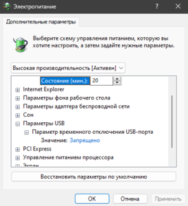

Пробовал все советы с ютуба, вставлял мышь в разные разъемы, удалял контроллеры usb, отключал экономию энергии через панель управления, переустанавливал драйвера мыши, меня частоту опроса мыши. Так же я отключал другие устройства от компа и оставлял только мышку с клавой и на какое-то время это помогло, но буквально через неделю все вернулось, сейчас пробовал сделать так же и результата не было. До появления проблемы мышь стала даблкликать, даблклик я исправил путем расправления пластины. После самостоятельно ремонта даблклика проблема с отключением по моим ощущениям усилилась. Сейчас разобрал мышку, поправил провода, посмотрел внутренности, вроде все ок, но проблема все также остается.
