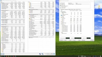

И какие температуры у вас были?
1_n.thumb.jpg.6b1c6a97374100196e20c48b5fc9d7e8.jpg2.thumb.jpg.30d0f6a4348fed95d9086cfc57ce278e.jpg3.thumb.jpg.ff177a5883cecbf80751250ae1679dc3.jpg
10 часов назад, MisterBim сказал:
