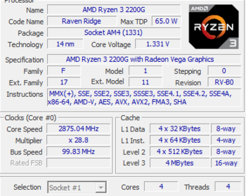

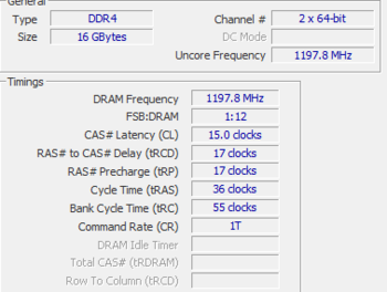

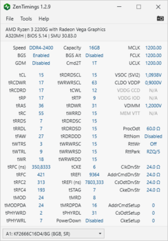

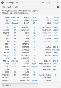

Пришли скрин ZenTimings и скрин теста памяти в АИДА 64 , посмотрим что с вашей памятью, но чую проблема в другом...
все дисков было 3 1 ссд и 2 жд один на 1тб второй на 125гб(он и умер)
3 минуты назад, KaKaO_9. сказал:

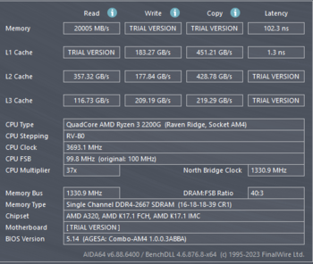

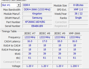

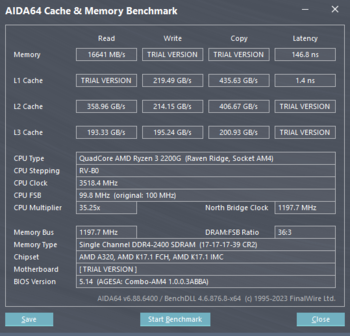

image.thumb.png.e839f6d2ebbf3fbabafebc702b0c3e84.pngimage.thumb.png.2524e3964bd9805279f6308b89c8c285.png
cachemem.thumb.png.cfd881b0de517473e95adaabe31fc02d.pngвроде сделал все так как надо
Оперативка в одноканале что ли работает в 1 и 3 слоте? Точно поставлена во 2й и 4й слот? С такой latency лучше будет вообще с 1 модулем, осталось выяснить какой нормально работает.

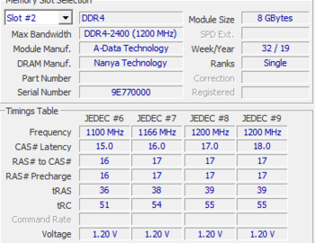

9 часов назад, logg сказал:
Второй слот a-data душит kingston по частоте с 2666 до 2400. Я бы оставил одну планку kingston c частотой 2666. И посмотрел latency.
1 плашка kingston
У вас две планки памяти по какой-то причине работают в одноканальном режиме. В диспетчере задач все 16 Гб показываются?
Предлагаю обновить биос до крайней версии. Возможно, поможет. Сам биос тут. Это же ваша плата, верно? Если так, то там как раз были исправления совместимости.

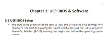

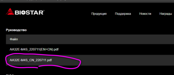

ясно понятно а можно еще краткий гайд как это сделать
Там есть руководство. Глава 3.
Отблагодарить❤️(донат)
нашел спасибо
P.S сначала нашел руководство на английском и хотел ли узнать можно ли найти ее на другом языке но потом все таки нашел китайском

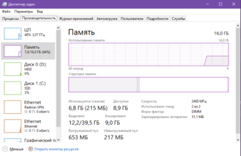

Да, скорее всего просто биос глюканул. Может быть такое, что планки не совсем совместимы друг с другом на данной конкретной плате. Если после обновления биоса ничего не поменяется, возможно придётся слить их на авито и взять адекватный комплект из двух одинаковых плашек, по типу таких G.Skill AEGIS 3200.
