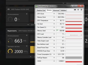

Проблема подключения двух мониторов,подымается частота видеопамяти. rx 590 gme

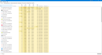

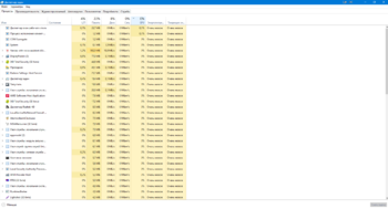

52 минуты назад, BatryXA сказал:
Раздел процессы с фильтром гпу ( выше в сообщениях описывал как сделать)
все очень низкое,или низкое.

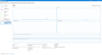

6 минут назад, fenix7906 сказал:
Нажми на гпу чтоб отфильтровал первые процессы которые используют гпу
1 час назад, BatryXA сказал:
все тоже самое,ничего не грузит,вообщем попробовал на другой платформе запустить видюху,тоже самое,и на второй вюдюхе так же,и на третьей,тут если что дело не вв видюхе,в чем только вопрос.
