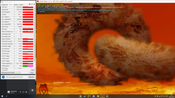

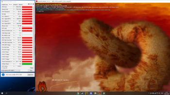

Всем привет, нужна помощь в понимании, хочу приобрести  rtx 3060ti aorus elite, при стрес тесте в фурмарке температу составляет 85 градусов, карту покупаю у знакомого никакого майнинга, хочу понять это нормальная температура или нет?
Говорит до этого не когда не делал, типо всегда так была

101 градус
21 минуту назад, nOcT_cKpunTyM сказал:
Смотря когда ее обслуживали и в каком состоянии термоинтерфейс...а вот выяснить это без разборки, подразумевающей как минимум замену термопасты, никак.
Не обслуживали совсем , просто пыль сдували
Хот спот 101 градус
12 минут назад, sqwerno сказал:
какая температура хотспота при прогоне фурмарка? если она выше, чем +15° относительно GPU, то карта требует обслуживания.
101 градус при тесте
Share on other sites
5 минут назад, Gerasimov_21 сказал:
101 градус
Карта требует обслуживания.
Видимо у твоего знакомого очень жарко в корпусе, карта уже очень горячая, или он что то скрывает. Визуально карта чистая , шлицы болтов не слизанные ?
И очень странно, что частота ядра всеволишь 1300 вместо  1900 с копейками заявленными производителем, а температура уже 85... не чисто тут

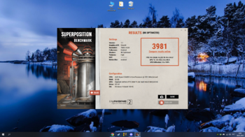

Есть скрин супер позишин

Сбрасывает от перегрева получается, сперва держит чистоту а потом уменьшает41CE0D8D-37C3-40B4-A8C1-6EF4281332DC.thumb.png.39258733e5572a6585bdd891e71af769.png

2 часа назад, Gerasimov_21 сказал:
Карту однозначно нужно вскрывать и менять термопасту.
Хотя надо было так постараться ушатать ее , яб сказал ужарить.
Пусть знакомый сам ее вскроет и почистит , там сложного ничего нет просто соблюдать 2 правила откручивать крест накрест и аккуратно все делать, если руки из правильного места растут

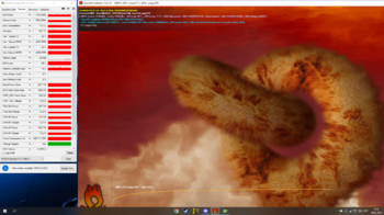

Всем спасибо вопрос решился заменой термопасты, ее там было как кот наплакал и не закрывала не большие участки, термопрокладки в норме. Прилагаю фото после замены ее.

Все сделано по вашему совету, теперь отлично, спасибо
