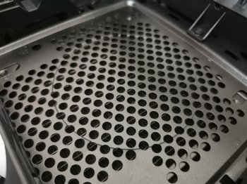

Консультация по установки СВО DEEPCOOL LS720 в корпус cougar panzer max-g
Насколько неправильная установка кулеров с верху на выдув из радиатора СВО, так как из-за конструкции корпуса не возможно их поставить как положено
После покупки системы охлаждения DEEPCOOL LS720 и корпуса cougar panzer max-g
Попробовать установить радиатор сверху на решотку, а снизу установить кулера, но для этого думаю вырезать отверстие

Дак куда ещё больше, просто в этом корпусе с верху малость не логично продумано расположение радиатора и кулеров. Вот эта решотка мешает поставить подругому, хотел её выпелить но все равно не получилось бы поставить на оборот

Ну для твоего процессора это будет не критично , вот только эффективность водянки тогда сводится к минимуму.
Просто вертушки находящиеся сверху за корпусом ,из за сильного сопротивления  самого радиатора, а еще и сетки отверстий корпуса, тупо не будут создавать достаточный продув радиатора , что плохо скажется на охлаждении, Простым языком  вентеляторы просто не будут создавать должное охлаждение радиатора.
У вас есть 2 очень хороших решения
1- выкрутить саласки крепежа сидюка и отправить его на полочку. Если им очень часто пользуетесь то просто купить USB  сиди привод и он восполнит все проблемы отсутствия данного реаритета в корпусе.
2- покупка более дорогих вентиляторов с высоким КПД, но тогда теряете эстетику корпуса и будет колхоз с их подключением.
Советую выбрать 1 вариант , будет самый дешёвый и верный.

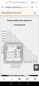

О том что снимаются салазки для сдрома, святотатствуют винты на корпусе и данные фотографии e3edf873bc61812e923d387350c8a500033a257a
также официальные данные с оф сайта https://cougargaming.com/_cgrwdr_/wwdpp/wp-content/uploads/2018/10/25.png
