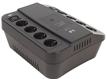

Подскажите пожалуйста, есть бесперебойник.
Когда свет отключается - он продолжает нормально работать и не выключается компьютер.
Но когда свет мигает или падает напряжение на 1 секунду - то он сразу же выключается и следовательно компьютер тоже выключается.
Батарейка свежая.
Может ли быть проблема в самом бесперебойнике? Может он потихоньку откидывается?
Или его лучше заменить?
Я боюсь что такими темпами он заберет мой компьютер с собой в 1 прекрасный день.

Модель ИБП: 3Cott 3C-1000-SPB

Это не очень хороший ИБП, он может выключаться при сбоях даже и не значительных, меняйте его, и берите для себя APC smart скажем 750 вполне хватит (именно смарт), все остальный и Ваш в том числе работают как сетевые фильтры по сути.

Если я вас правильно понял - примерно он:  ИБП APC Smart-UPS 750VA LCD 230V SMT750I - верно?
1 час назад, Dizzy сказал:
Да именно, у самого примерно такой (только старая модель)  они на Авито без батарей продаются за 2-4к деревянных (ссылка для образца Авито) и не только есть еще 1000I все очень хорошо работает и устраивает
