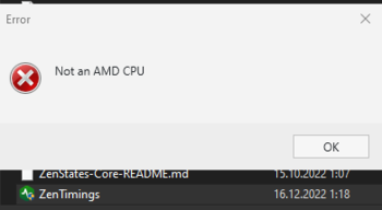

У вас память , и у нее вроде как хорошие первичные тайминги но вот вторичные плоховаты.
скачайте программу ZenTimings и пришлите скрин , возможно плата выставила совсем не те тайминги что заявлены производителем.

Это же программа только для амд

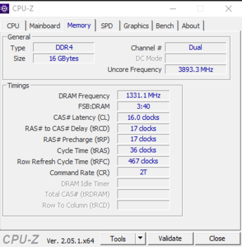

Приветствую. Ваша проблема находится в пропускной способности памяти и её задержках. Из-за этого происходят ваши микрофризы и недогрузы ГПУ. Файл подкачки вручную регулировать категорически запрещается. Оставляйте по выбору системы на ССД. Больше чем системе требуется он все равно не ест. А ручное изменение не даст никаких результатов. То, что вам поможет - это тюнинг памяти (настройка первичных, вторичных, третичных таймингов). Либо смена платформы, ибо дело тут не в процессоре. Его с головой хватает под любой из описанных проектов.
Но я думал стандартных (16-17-17-36) таймингов хватает... Может вы мне посоветуете какие-то тайминги или уже самим подбирать?
Самому, это все индивидуально. Причем то,что вы назвали это только первичные тайминги
