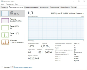

Купил себе железо под домашний сервер, собрал. Были проблемы со стартом, но после ослабления крепления водянки и прошивки биоса - все ок. Сейчас столкнулся с тем, что заявленное рассеиваемое ТДП водянки 550в , а ТДП процессора заявлено 105в (но понятно, что там скорее под 200в ).

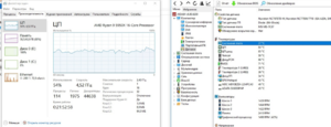

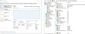

При полной нагрузке или частота в бусте вместо 4.9 максимум 4.3-4.4, а температуры доходили до 85 градусов, когда заявленный максимум 90 градусов.
Как только начал использовать и запускать тесты синтетику и ПО рабочее
Тестировал через AIDA64 и также через рабочее ПО. Из-за частот судя по всему бенч в рабочем ПО отличается от других таких же сборок значительно. Другие сборки 3000 (+ - 100 балов), у меня же 2300 (+ - 100 баллов). Все тесты в стоке. Проц не гнался.

image.thumb.png.df2cae9d6158fb4983520876f3eb2e52.png - Тест через Aida 64 , температура 75 градусов
image.thumb.png.9eb64341ac7510f104df592f1d6fa160.png - Температуры при тесте одним из рабочих ПО
image.thumb.png.ab0f405a69dea2a965f3d38c99cd0dd9.png - Тест снова рабочим ПО с более высокой нагрузкой, но при этом проц сбросил частоту с 4.5 до 4.2/4.3
