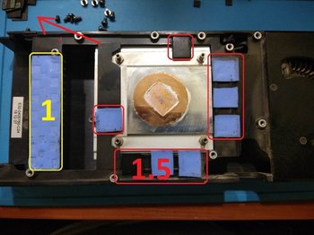

Люди добрые, подскажите пожалуйста! Какую толщину термопрокладок нужно использовать на видеокарте RX480 8gb Reference?
Купил на авито с рук карточку. После температуры в играх под 90-91 градус ребята на данном форуме порекомендовали проверить видеокарту и поменять термопасту. Открутил и увидел ужасное состояние. Пыли, грязи столько, словно с 2016 года не меняли.
Очистил видеокарту, осталось решить вопрос с термопрокладками.

Предлагаю замерить старые прокладки и подобрать новые по полученным толщинам.
Если старых прокладок уже нет, можете поискать в группе у Виктора (https://t.me/vik_on/791148) ответ, либо же задать вопрос там же.

Спасибо большое, пойду искать там ответы )
