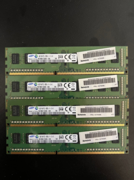

Материнская плата Asrock p55 pro/usb3 не хочет работать с 4-мя плашками оперативки по 4 гб каждая. Так же не работает 2 плашки по 4, но если доставить к этим 4 по 4 еще 2 по 2, то все работает. Биос прошил до последнего. Кто нибудь может подсказать? Хотелось бы запустить 4 по 4, как это сделать?
Когда захотел добавить оперативной памяти.
Перепрошил BIOS
Материнская плата: Asrock p55 pro/usb3
Процессор: i3-550
Оперативная память: Samsung 4gb M378B5173EB0-CK0
Видеокарта: RX 580 8gb
Накопители (HDD/SDD): Нету
Блок питания: 750 watt bronze (Проверял тестером, все работает)
Сис-ма охлаждения: Стандартное от intel
Additional description:
Operating system: {"1":"\u0414\u0440\u0443\u0433\u0430\u044f \u041e\u0421 (\u0443\u043a\u0430\u0437\u0430\u0442\u044c \u0432 \u043e\u043f\u0438\u0441\u0430\u043d\u0438\u0438)"}

4 часа назад, Qukas сказал:
Снизил, так же не работает.
Попробуйте по 1 вставлять  и запускать ....  А1 запуск  . А1 B1   .... A1B1C1 и так далее выявить сколько максимум работоспособны может просто проц не  хочет работать с 4 плашками

8 часов назад, Xedik сказал:
Мистика в том, что 2 по 4 не работает, но если доставить еще 2 плашки по 2 гб (то есть 4 плашки, 2 по 4 и 2 по 2), то все работает
Share on other sites
3 минуты назад, Qukas сказал:
Пробуй запустить сначала 1 планку, потом  зайти в биос , выставить стоковые значения таймингов и напряжения  (можешь начать просто с напряжения), сохранить и потом выключить комп и установить все 4 планки и смотри запустится или нет.
Возможно материнская плата автоматически при подключении 4 планки завышает показатели питания и таймингов , что приводит к тому что одна из плашек не может запустится тем самым не запускается пк.
23 часа назад, BatryXA сказал:
Ничего не помогает, максимум 2 работает. Решил оставить 2 по 4 и 2 по 2. Всем спасибо.
