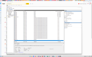

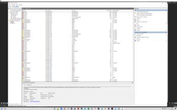

Доброго дня. Могу предположить на время подкинуть другой блок питания, для проверки. А так еще можно попробовать потестить в ОССТ просадки по питанию посмотреть, все таки блок питания староват может там емкостям уже труба ...
А так еще вариант проверить журнал работы виндовс на критические ошибки, если типа kernel power 41 скорее всего блок питания ...
