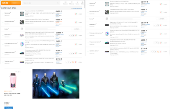

Всем здрасьте, ещё раз.
Странно, что картинки поломались, сейчас опишу сборку буквами.
 Корпус ARDOR GAMING Rare Minicase MS3 Mesh WG ARGB белый(решила все таки его взять, а то чтото все захейтили мой розовый)
Проц Ryzen 5 5500 OEM
Мать Asrock B450m-HDV R4.0
Кулер ID-COOLING SE-214-XT White ARGB 180 Вт
Видеокарта GIGABYTE GeForce RTX 3050 EAGLE OC 8G, GV-N3050EAGLE OC-8GD
Твердотельный накопитель Netac 1 ТБ M.2 NT01NV3000-1T0-E4X
Блок питания DEEPCOOL PF600 [R-PF600D-HA0B-EU]
Оперативная память ADATA XPG SPECTRIX D41 RGB [AX4U32008G16A-DT41] 16 ГБ
Набор корпусных вентиляторов Deepcool FC120 White
И собственно вопрос про карту остался открытым. Да, я знаю, что охлад у этого исполнения фиговый на 1 трубку. И вот вопрос это все вместе с ней не задохнется в корпусе типа ZET GAMING Rare minicase ms4?
8 часов назад, Hjvfy16 сказал:
Здравствуйте, милая девушка!
Могли бы свою заготовку буквами написать или дать ссылку на компоненты?
Вы собираете только системник или вам нужен монитор, розовый конечно, клава, мышка, тапочки розовые для мышки?
Видеокарта у вас уже есть?
Если такой розовый
https://www.dns-shop.ru/product/feaa4eab2ec11b80/korpus-zet-gaming-rare-minicase-ms4-pg-argb-m2-rozovyj/
То думаю с проветриванием будет всё гуд. Только вертушек надо добавить.
Написала сборку выше.
А из перифирии ничего не нужно, только сам ПК.
Считаете карта 3050 с фиговым охладом в таком корпусе выживет?

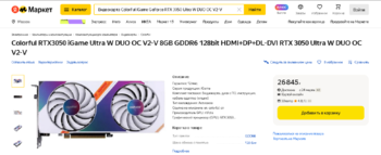

21 минуту назад, Mikutiku сказал:
А карта норм или лучше 1660с взять?
Хочется новое поколение, 1660 достаточно взрослая уже
Вариант АМД не рассматриваете?
https://www.dns-shop.ru/product/0f5a9f8b1520ed20/videokarta-sapphire-amd-radeon-rx-6600-pulse-11310-01-20g/
1 час назад, Hjvfy16 сказал:
Не умещается в бюджет. Я выбрала 3050 eagle oc только из-за того, что ее сейчас можно взять на яндексе за 24000
26 минут назад, Mikutiku сказал:
может сэкономить на других компонентах?

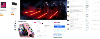

5 часов назад, Mikutiku сказал:
VRM не защищены , слабые cхемы питания , нет смыла брать с  r 5 5500   новую
Без вентилируемой  передней крышки кто угодно задохнется
Как вариант заказать белый корпус на онлайнтрейде  и  обратиться к   кастомщикам на Авито    винил или покраска ...

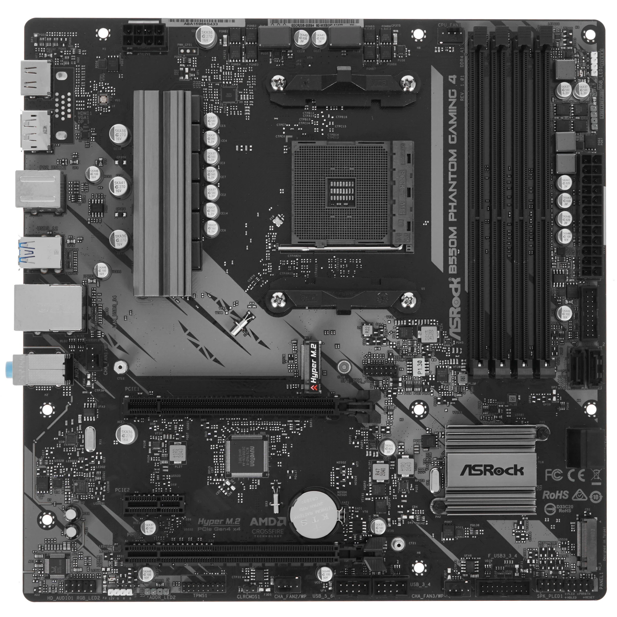

17 минут назад, Mikutiku сказал:
А как считаете, ASRock B550M PHANTOM GAMING 4 норм мать? Просто какой-то подвох чувствуется в том, что у нее все так хорошо на первый взгляд.
https://market.yandex.ru/offer/sYG-sLqyv70RDEMGiSqhGw
Всё в мире относительно .
Твой выбор 8499р (ДНС)
https://www.dns-shop.ru/product/a0293cf3c1c12eb1/materinskaa-plata-asrock-b550m-phantom-gaming-4/

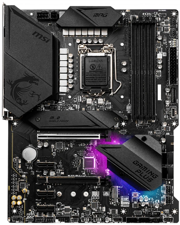

За тежи деньги 8499р (ДНС) , материнка на ТОП чипсете , шикарная MSI MPG Z490 GAMING PLUS
https://www.dns-shop.ru/product/11313b177ee43332/materinskaa-plata-msi-mpg-z490-gaming-plus/
a62d113ee137aa488ef20b4f4ab55b9a59f9f679
