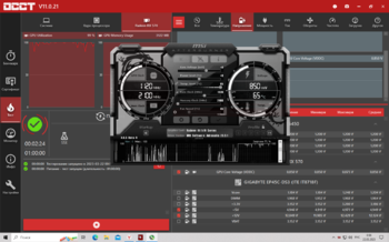

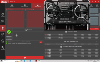

скиньте скриншоты с осст под нагрузкой вольтажа
1 час назад, John_Doe сказал:
то есть система в дребезг разогнана?
До дребезга оперативку надо  1600 -1866 пока так на старте )
