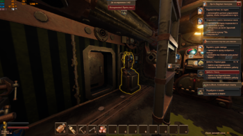

image.thumb.png.44a10a668fceb00d1070475ff500fdba.png например вот игра на средних настройках и фпс такой только внутри хаба в поле 50, проц на 3200 пробовал в профиле энергопитания понижать (где то нарыл совет)

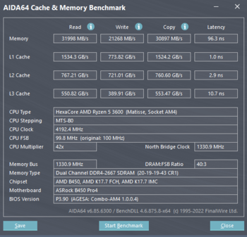

оперативки 3 по 8. Superposition benchmark прогон успешен видеокарта загрузилась на 98%, проц на 20% но это надо полагать норма проц сильно слабее видеокарты. в играх ситуация как на скрине выше. и это не только в этой игре так.image.thumb.png.7e03801098c434ea93fbd2b1a30d2abf.png , ОССТ тоже прогонял, все стабильно по заявленным параметрам, мб не туда смотрел, в основном частоты температуры напряжения.

Давай те по плашкам памяти , все плашки памяти в разнобой , от разных производителей ?
тайминги для такой частоты просто ужасные, это означает что память работает очень медленно  и большие задержки.
у вас заявлена память с частотой 3600 и таймингами 16 , а в системе установлено 2666 и тайминги 20-19-19-43, значит 3 плашка памяти лишняя. Напишите подробно что за память установлена и ка кона усыновлена. Если есть 3 планка не родная вытащите ее из пк и протестируйте
Ты частично запорол себе двуканал нечетным количеством планок и не запустил ХМР, потому и такая дичь
Убери 1 планку, оставь четное количество планок, которые будут сидеть в слотах А2-В2 если 2 планки - и + А1-В1 если планок будет 4 (мало ли, докупишь потом).
Затем выстави в биосе выстави ХМР - перезагружаешь комп, и как появится заставка материнки - сразу жми F2, потом переходи в раздел OC Tweaker и выбери свой рабочий профиль, после чего жмешь F10 и грузишься уже в систему, а там уже Аидой проверишь, применилось или нет, и какая разница в производительности будет

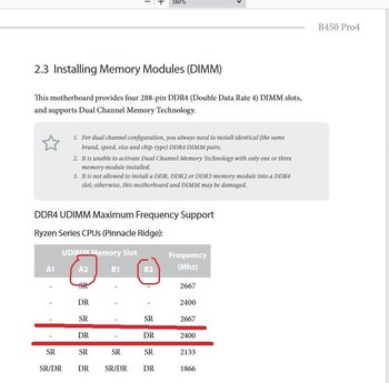

вопрос а почему а2 б2, нигде и никем об этом не сказано
6 часов назад, Lemark07 сказал:

по итогу проведен комплекс мер из советов выше (обновлен биос, убрана 3я плашка и вставлены в слоты а2 б2 оставшиеся 2), система стала стабильнее, в побеге из таркова остались микрофризы при стрельбе и резких разворотах (на мониторинге просадка только в фпсе остальные +-на одном уровне), в апекс вроде пока все чисто, игра из которой скриншот (volcanoids) сошлемся что она рання бетка и не оч хорошо оптимизирована, проведу больше времени в играх соберу статистику. Вопрос если видяха стала грузить 70-100% а проц на все тех же 30-50% это уже проц не вывозит?
