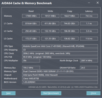

2-х канал - когда две (четыре) плашки одинакового объема.
неполный 2-х канал - когда две (четыре) плашки разного объема.
Как это работает, я не очень в курсе. Раньше считал, что всё это ерунда, пока не сделал тест.
Ноутбук мамы моей на i7 4910mq, две плашки DDR3L-1600 на 8 и 4 Гб: тест АИДА 18-19 Гб/сек чтение/запись, при двух плашках на 8 Гб - 23-25 Гб/сек чтение/запись. После этого теста проникся важностью плашек одинакового объема в двухканале. Жаль, скрины из теста в ноутбуке, а ноутбук у мамы дома в деревне.

Прикрепляю скрины для иллюстрации своего утверждения:
Верхний - 12 Гб (4+8), нижний - 16 Гб (8+8).
