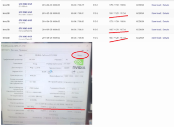

Может ли быть дело в биос самой карты?подозрение что она после майнинга. Как понять что биос не заводской? Может подскажете откуда скачать. И прошить биос попробовать.
yiTabcnnGY8.jpgверсия биос заканчивается на FA
Изменено пользователем LEGODUN
23 минуты назад, LEGODUN сказал:
Ещё такой вопрос.
Может быть что и прошивали биос , вариантов мало, так как данные карты не подвержены были к редактированию биоса ( в этом просто небыло смысла)
А так биос можно скачать тут https://www.techpowerup.com/vgabios/?architecture=&manufacturer=&model=GTX+1080&version=&interface=&memType=&memSize=&since=. Но биос тут могут быть не все, у вас карта с охлаждение турбина или заводское от нвидиа ?
по номеру биоса нету тут , но по частотам похоже что залит биос от версии  фандер едишен вот этот биос https://www.techpowerup.com/vgabios/191252/asus-gtx1080-8192-160509 или вот твой https://www.techpowerup.com/vgabios/198671/198671 ( но тут сам сайт пишет что не проверенный биос , а это может означать что он модифицированный , ибо биос бьется от этой карты пишет Inno3D, HerculeZ Twin X2, NVIDIA GeForce GTX 1080, (1607/1251))
Перед залитием нового биоса обязательно сохраните старый , тот что сейчас залит в карту ( GPU -Z нажмите на кнопку с права иконка , и сохранить биос с галочкой уефи и без галочки уефи )

4 минуты назад, LEGODUN сказал:
То есть дело что-то в биос?
Просто  мало информации увидел что inno3d  на фото
посмотрел , 4 версии и карт и биосов по дефолту нету как у вас на не на одной скриншоте .
https://www.techpowerup.com/vgabios/?manufacturer=Inno3D&model=GTX+1080
Попробуйте нажать на поиск в  GPU-Z  должна сразу прейти по ссылке просто круг сузить до 3 видиокарт возможно
3 часа назад, Xedik сказал:

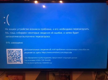

Вообщем перестановка bios не помогла. Биос был действительно не родной.
Заметил ещё один момент
Ведьмак 3 именно
Разрешение 1920-1080 пресеты Высокие полет нормальный.Минут 20 играл. Как только выставил на Ультра сразу в синий экран.Код ошибки приложу. Ну в принципе он во всех так. Зависает картинка,треск далее синий экран.
Ещё думаю возможно попробовать поставить более ранние драйвера.Так как ошибка кричит о них якобы. Ну если и это не поможет я не знаю. Температура держит в тестах нормально. Но прошивка явно дала результат,карта стала стабильно работать. Куллера я имею ввиду. Не так скачет, как ранее.
БУДУ КОПАТЬ ДАЛЬШЕ...

Через  афтербернер снизить gpu clock -200 мгц и память -500, и протестировать так
15 часов назад, Lemark07 сказал:
Пробовал результата нет. Скорее всего я думаю проблемы с памятью видеокарты.хочу сегодня загнать тест mats/mods может покажет что.
И ещё заметил странную особенность именно на играх рушится после нагрузки в 69.. и в синий,вероятно,конечно не хочется думать проблемы в памяти.будем тестить.
