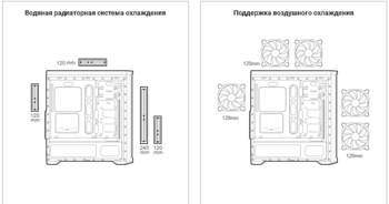

2. Система 2 на вдув 3  на выдув  Хм.... + еще вопрос с высотой кулера !
3.Подберите модель корпуса с запасом по высоте кулера  ,  3 на вдув   1 - 3 на выдув   в диапазоне 4 -5к легко найти на свой вкус ! С Передней стеночкой такой же продуваемой

2 на вдув более чем достаточно, 3й ничего не дает

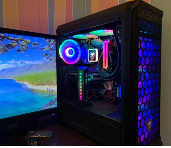

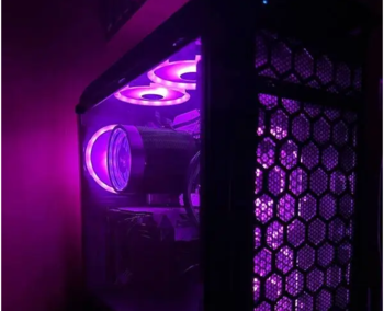

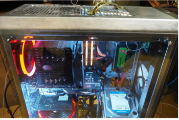

С башней не айс смотрится  если для красоты на столе .thumb.png.474d3146b2592ab6604ca93b3ff5adac.png.thumb.png.48458148783bba261fd8a957bcb76441.png.thumb.png.e6e12f8bec4d1043a9c7a6537b64550f.png
