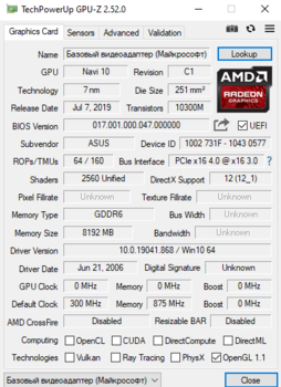

Биос качается ИЗ ТВОЕЙ ВИДЕОКАРТЫ, при помощи программы GPU-Z. я уже показал на скрине.
Navi 10.rom

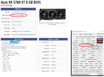

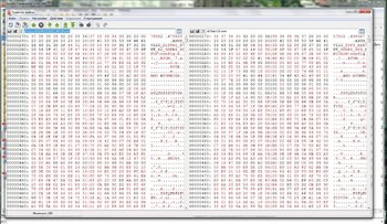

биосы абсолютно разные.
слева стоковый с сайта, справа тот что в видеокарте. и он однозначно левый...

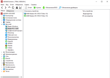

image.thumb.png.e4d9a712c603105b0281d2c303a3ca9d.png в приложении AIDA 64 отображается кстати моя видеокарта

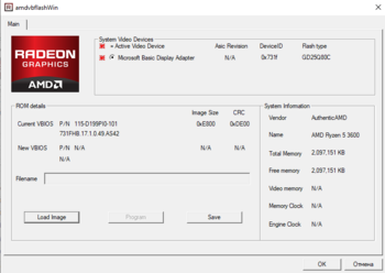

image.thumb.png.3cedc0020973ff8c8fc35f7ea8364c77.pngприложение для прошива биоса не видит видеокарту тоже

8 часов назад, Nikita377 сказал:
у меня оно даже не запустилось, приложение это.
шил через командную стоку.

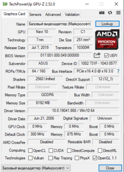

15 часов назад, Nikita377 сказал:
ASUS TUF RX 5700 XT EVO GAMING OC Specs | TechPowerUp GPU Database
При нажатии Look up перекидывает на мою видеокарту
вот такое ещё есть
в первом скрине поменять на свою видеокарту нет возможности её не видно
продавец с авито написал: "Биос не менял возможно в этом проблема" что это значит хз
Эхх какой подлый вам продавец попался, процентов 90% что карта неисправная ( для майнинга такие показатели  нигде не применимы не на одном алгоритме).
Биос зашил костюмный где выставил минимальные частоты чтоб заводилась и показывалась изображение
