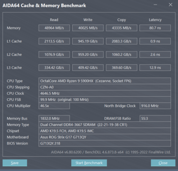

Занялся вопросом разгона , достиг 3666  мегагерц по памяти с таймингами 22-21-19-38. Память на ноуте Samsung M471A1G44AB0-CWE    2 ранговая 16  гигов.
Синтетические тесты память проходит стабильно , но вот не задача в иге Dota 2 через 5 минут работы игра тупо закрывается.
Есть тут на форуме опытные ребята кто может показать что в таймигах подправить, или в каком на правлении идти, моих знаний не хватает в этой области  ?
После разгона
Подбор таймингов по средством тестов
В дополнении , на таминга 20-21-19- 44-50 ( еще пару параметров которые не трогал) была стабильность в доте , но убил уже 2 дня на тесты и нужна подмога. Так можно очень долго перебирать значения.

Тестил память работает на 3600 на 22-21-19-41, память ниже 22 не заводится, помогло увеличение 2  таймингов , но на 3666 так и стабильности я не поймал
