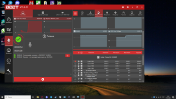

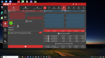

Прилагаю фурмарк и фотки OCCT напряжение. (131).thumb.png.4868297e4af5732676123333de852b4d.png(132).thumb.png.970311ba0f64190e18460ac459a3f5ed.png(133).thumb.png.db0c8a1ee72b0de8899b3330ab08ef1f.png

стресс тест питания
