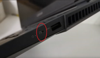

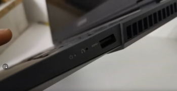

Так же гляньте данное видео может вам оно поможет ( должно помочь)
 , там человек объясняет как обойти Novo button. Тайм код 4:10
