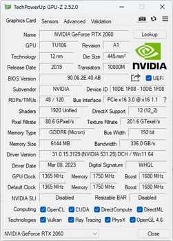

Скорее всего тебе продали фейковую видеокарту (то есть прошитую китайцами рухлядь которая и никогда и не поддерживала 12 директ) добавь в проги для проверки GPUz и перед тем как покупать карту найди скрины ее в этой же программе, и сравнивай чтобы все циферки совпадали

1. TechPowerUp GPU-Z   стандартная программа мониторинг и все дела  .
2. GPU_Caps_Viewe         Показывает более расширенную информацию  ( версию биоса  !!! )
Одна программа хороша  посмотреть  вольтаж ,а вторая  узнать версию биос на карте  что бы сравнить с оригинальной , что актуально  при покупке  с авито
 Нужную версию биос можно узнать создав темку на форуме  или самому на   www.techpowerup.com
удивительно, мб я чего то и не заметил , но я точно помню, что gpu z та карта определялась как gtx 2060. А с другими частями так можно сделать? проц, материнка и тд?

Да китайцы научились шить БИОС у старых карт так что в GPUz они показывают то что они пишут но вот частоты ядра и памяти они поменять не могут, а вопрос кстати у видеокарты был выход VGA?
43 минуты назад, Denis2203 сказал:
нет не было. я Вспомнил что я еще запускал nvidia brodcast и она работал но через какое то время вылетала. некогторые игры тоже работали с трасировкой и 12 но вылетали а некоторые нет. новая карта вообще стабильно себя ведет. Человек карту мне менял тот же.

Бенч с последней версии эксодус: отключить все улучшемайзеры, выбрать все на максимум, выставить 10 прогонов и если тест пройдет удачно то 97% из 100% что с картой все ок.
