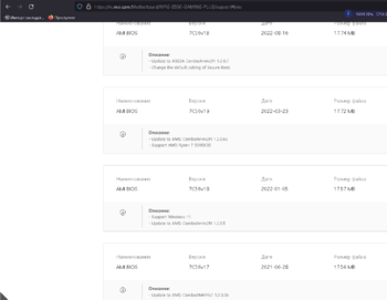

  • Solution
7 часов назад, W1nner сказал:
MSI MPG B550 GAMING PLUS
https://ru.msi.com/Motherboard/MPG-B550-GAMING-PLUS/support#bios
1.Обновить биос  под win 11
2. Для 11 винды с оф сайта Msi скачать драйвера на материнскую плату под win 11
3. Cкачать драйвер с оф сайта  нвидиа  GTX 1660Ti   для  WIN 11
В какой то момент скачал себе обновление
В 2021 году этот момент был )
Первый патч поступил от AMD в виде драйвера под номером 3.10.08.506. Он восстанавливает работу механизма предпочтительных ядер UEFI-CPPC2, отвечающего за распределение потоков ЦП. Его рекомендуется скачать и установить с официального сайта.
https://www.amd.com/en/support/kb/release-notes/rn-ryzen-chipset-3-10-08-506
Второй патч выпустила сама Microsoft. Обновление Windows 11 под номером KB5006746 (22000.282) исправляет задержку кэш-памяти третьего уровня (L3), которая возрастала на совместимых процессорах до трёх раз, а после первого накопительного обновления — до шести. Ранее патч распространялся в тестовой сборке, но теперь доступен всем пользователям в Центре обновления Windows.
https://support.microsoft.com/en-us/topic/october-21-2021-kb5006746-os-build-22000-282-preview-03190705-0960-4ba4-9ee8-af40bef057d3

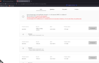

18 часов назад, Xedik сказал:
Биос последней версии, от 3 марта вроде, драйвера все скачаны, скачал так же с сайта AMD обновление чипсета. Но лаги до конца не пропали, всё равно бывает подлагивает, меньше, конечно, но всё равно не избавился от них до конца

Проблемы у самого были при переходе как и с 7 на 10 , так с 10 на 11 , ,что некоторые драйвера , чипсетов ,видеокарты  и тому подобное многие надеются на авто установку и авто настройку ..
 Обновить биос более актуальную и свежую версию некоторые материнских плат указывают на версиях  биос " Support Windows 11 " ниже этой версии ставить не рекомендуется на нее уже накатывать драйвера чипсета и всего остального .
На Msi  под AMD   7C56v18  +AGESA 1.2.0.5   - Которая как раз таки первый биос для win 11
AGESA 1.2.0.5   + AMD   это  отдельная история .   В кратце   от использования     Agesa 1.2.0.5    отказались в свое время   Asus
AGESA 1.2.0.5  -
проблемы с  DDR-4  3600 и выше
AGESA — протокол начальной загрузки, предназначенный для инициализации устройств на материнских платах
Поэтому в первую очередь  при переходе на  11 win советуют обновить биос на  Последнюю версию
я так сказать не знаю какая версия  по стандарту вшивают в плату )
3 минуты назад, Xedik сказал:
Развернуто так развернуто !
AGESA 1.2.0.5  -
Огромное благодарю) Просто для меня на самом деле в новинку слышать о том, что установка Windows 11 требует перепрошивки биос)
