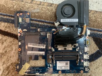

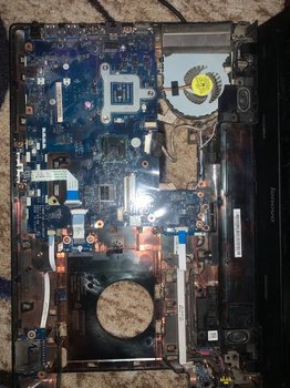

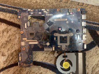

Я полностью разбирал ноутбук и визуально ничего не нашел. Но меня настораживает, что хдд не издает никаких звуков, просто греется

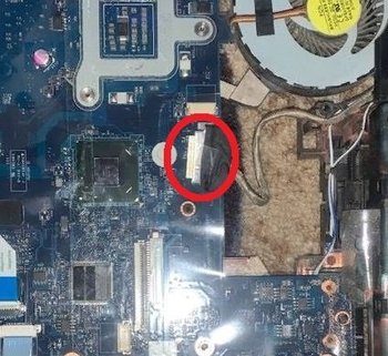

Возможно, что шлейф экрана отстегнулся. Надо разбирать. Только батарею отключите.
Шлейф экрана в серой оплётке?

ну визуально я не нашел ничего такого
