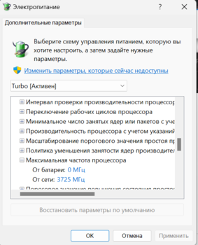

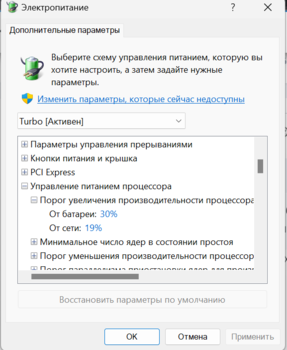

Дело может быть в кукурзных ядрах этого процесора, но тема с закреплением чатсоты тебе поможет , только тебе нужно сделать вот так например. Только значения процессора свою ставить. Там где процентное соотношение , оно отвечает за то , при какой загрузке проца будет включатся максимальный буст процесора.
image.thumb.png.12bbcadef4a0ff47e65206a821082764.pngimage.thumb.png.7640ebd7feaf5b5351820766399bf847.png
50 минут назад, BatryXA сказал:
У меня там только в процентах всё, минимальное и максимальное состояние
3 минуты назад, ytkinc сказал:
Вот от сюда скачай файл который я заливал , разблокирует дополнительные настройки, и там будут все данные пункты.

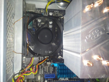

Честно, залез я щас в характеристики материнки....питальник там ооочень печальный...
а вот по поводу температур..... у этого проца предел, после которого он начинает троттлить 61 градус.... поэтому он у вас выше и не может подняться, начинает троттлить и после этого соответственно у вас начинаются просадки..... так что во первых - займитесь охлаждением....тот куллер что у вас, для этого проца просто игрушка..... а во вторых, материнку я бы в дальнейшем тоже поменял.... вот как то так..... поэтому он у вас на 60 градусах и начинает фестивалить......
если обойтись простым способом, поменяй FX 6200 на FX 6300.
сложный способ смена всей платформы.
Питальник ЦП на плате говно. Не рассчитана плата под полноценную работу этого процессора.
Задайте лимит по потреблению ЦП в биосе где-нибудь на отметке 70-80 ватт. Если лаги продолжатся, то на 50-60 ватт.
Ну либо колхозьте активное охлаждение. Вроде того:
1. Этого кулера для 6200 хватит "за глаза". У самого был FX-6300 с DEEPCOOL Ice Edge Mini в разгоне до 4.3 ГГц, не грелся выше 60 градусов.
2. Ничего не случается при привышении 61 градуса на FX'ах. Когда я от нефиг делать гнал до 4.6. ГГц, процессор стабильно держался на этой частоте при 80 градусах.
Проблема в плате. Она не вывозит полноценное питание ЦП, либо биос косячный (решается отключением багованных энергосберегаек и защит). Допускаю, что именно из-за кривого биоса начинаются "танцы" на 60 градусах, но питальник всё равно говно ?
