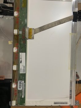

Фото матрицы. Как подобрать подходящую?

1 час назад, Kasim_495 сказал:
Вот там наклеечка есть Chunghwa и ниже модель....вбивайте в поисковик и ищите
