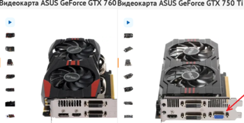

В видеокартах начиная с 10 поколения
С модели Gtx 760  vga  уже не поддерживается  и используются переходники которые за частую ,как   в вашем случае не работали
смените монитор с видеокартой и не мучайтесь   ища переходники , старые мониторы б.у

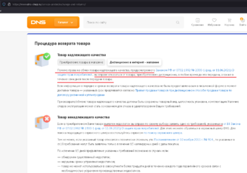

4 минуты назад, GrandMouse сказал:
Там такое смешное заявление на возврат товара - из причин можно выбрать только 1) не подошёл 2) не понравился 3)... не помню точно - не соответствует ожиданиям, кажется. А вот пунктов "нарушение упаковки" или "нерабочий товар" нет.
обязательной к применению формы заявления на возврат нет, можно написать хоть всё от руки.
15 часов назад, GrandMouse сказал:
В нашем (маленьком) городе в DNS нет тестового стенда, там даже стол для выдачи товара такой маленький, что помещается всего 1 человек.
Там такое смешное заявление на возврат товара выдают - из причин можно выбрать только 1) не подошёл 2) не понравился 3)... не помню точно
https://www.dns-shop.ru/service-center/exchange-and-returns/
Хотя... если бы видеокарта во вскрытой коробке оказалась нерабочей, то деньги бы мне не вернули, а послали бы в с/ц
в течении 15 дней не могут этого сделать... )
Изменено пользователем Xedik
