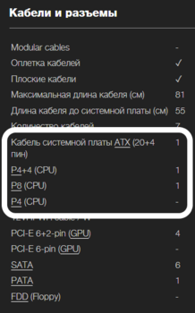

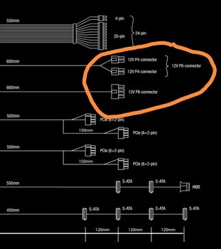

Вот только что звонил, в днс мне нн смогли пояснить, 4+4 пин или 8,4+4, в характеристиках одно, в описании другое. Но думаю должно быть всё таки 8,4+4
