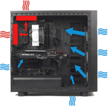

Доброго дня. Я бы добавил еще вентиль под видео карту вот так
И еще раз проверил бы правильность установления радиаторов (прилегание к греющимся поверхностям ГП) и обслуживания термоинтерфейса  карты
Да еще один вентиль можно добавить сверху рядом с угловым с левой стороны навыдув

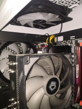

А куллеры крутятся в ту сторону куда надо?
Фото компоновки можно увидеть?

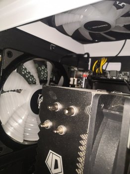

Блок питания холодный(поставил на 1 час стресс тест). Вот фото компоновки.
2 часа назад, Amydehnik1998 сказал:
Мне кажется или у тебя задний вентилятор в стенку дует?
Я конечно не претендую на истину в последней инстанции, но у меня, например, три вертушки на выдув и одна вдувает. И Моей контуженной RX580 всегда комфортно.

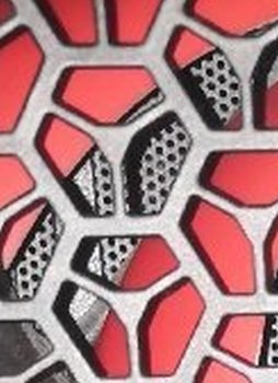

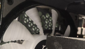

22 часа назад, John_Doe сказал:
вот через эту сеточку, не будет ни какого продува...
То есть пылевой фильтр может настолько сильно влиять на температуры в пк? Разве инженеры при создании корпуса не продумывают такие моменты? Ладно если бы он был забит пылью, но он новый... Я конечно проверю, но мне кажется проблема не в этом.
20 часов назад, Hjvfy16 сказал:
Хз вроде правильно стоит на выдув.

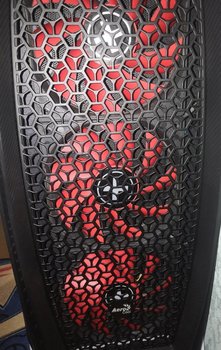

11 минут назад, Amydehnik1998 сказал:
сейчас все "продумывают" маркетологи. побольше лампачкав лгбт, обязательно в название "игровой" вставить и все, можно продавать.
14 минут назад, Amydehnik1998 сказал:
он не продувается. отверстия слишком мелкие.
попробуй поднеси руку к заднему вентилятору и к одному из этих.
а еще лучше клочок бумаги...
15 минут назад, Amydehnik1998 сказал:
как будет угодно.
не в этом так не в этом...
1 час назад, Amydehnik1998 сказал:
у тебя за карсоном решетка тень кидает на белую панель или стенку. Если заднюю решетку что-то перекрывает то от вентилятора толку 0.

Убрал пылевой фильтр с передней панели и всё как надо теперь

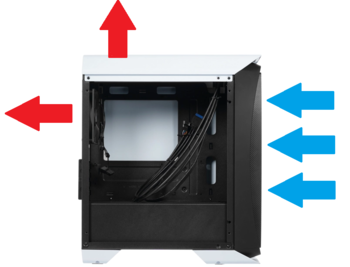

На счет более продуваемый это относительно спорный вопрос , но тебе может помочь установка, 2 вентеляторов в низ под видеокарту  ( возьми их с передней части корпуса , которые работаю на вдув , 2 верхних , или докупи еще) тогда карта не будет задыхаться , но и добавь еще 1 вентелятор на выдув , 2 вентеля просто не справляются у тебя.
Видимо собственые кульки что ты поставил , очень низко производительные. Купи биквайтовские кульки вингс ( которые тихие и очень производительные) И будет хорошая продуваемость корпуса.
А вообще сделай ход конем , верни обратно родные кульки , а собственные кульки установи как рас 1 на выдув и 2 под видеокарту чтоб наганяли воздуха видеокарте свежего.
И ты сам ответил на свой вопрос , что после замены штатных кульков стало  карта перегревается, вывод очевиден , кульки у тебя те что красные очень низко производительные.
