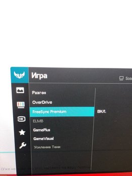

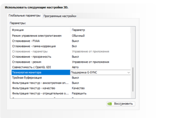

Совсем недавно был в HappyPC с проблемой микростаттеров. Причиной стал плохой обдув. Заменили корпус и вертушку. Поставили AG620 + корпус Deepcool 55. Но я не могу разобраться с фпс + герцовкой. Возьмем к примеру новую игру Atomic Heart (не dev билд). Играю +- 140фпс, при зарубах может падать под 100, а при мясиве до 70. Так вот, когда фпс падает ниже чем 100 чувствуется, как-будто я играю в 30 фпс, чувствуются фризы и разрывы картинок. При всем этом технология G-SYNC включена. И так во многих играх (RDR2, Warzone, GTAV и т.д). Если я не ошибаюсь, то как раз технология G-SYNC и нужна, чтобы подстраивать герцовку под частоту кадров, убирая эти фризы, но почему-то мне это не помогает. Прикладываю и фото и видео, надеюсь это поможет. Прошу посмотреть оба видео (с моей стороны и запись экрана). Скриншоты будут во вложении.

По температурам все в норме, это видно и на 2 видео (с показаниями).
По видео также можно заметить, как фреймтайм с 0.1мс резко прыгает до 30.
Изначально и была, даже когда были статтеры.
Думал, что после избавления от статтеров и троттлинга это уйдет, но увы нет. Сейчас действий никаких не принимал (Уже не знаю что это). Надеюсь на вашу помощь

Пардон, не заметил. Вообще, g-sync технология - для борьбы с разрывами картинки, а не лагами, чтобы не нужно было включать вертикальную синхронизацию и не увеличивать тем самым инпут лаг. Для борьбы с фризами нужно, вероятно, что-то менять. Если игра у вас установлена на ssd и он не сильно напрягается в фоне (например большим количеством торрентов на раздаче), то к замене, я бы предложил память, если нет, то поставьте игру на ssd для начала.
