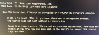

upd:
12) Прошил биос с помощью q-flash plus (но не успевал проверить результат)
13) Сбегал  к ребятам, которые занимаются ремонтом (согласились помочь в проверке бесплатно, спасибо им за это) - у них плата завелась с процессором r5-5600g и с моим процессром +Radeon r7 xxx (спикер не подключали).
14) Дома повторил пункт 10), но с gf9800gt - получил вот такое сообщение (не моё фото, нагуглил аналогичное). Спикер теперь работает - даёт 1 писк (вроде бы, для AMI BIOS  это означает отсутствие ошибок).
Изменено пользователем GrandMouse
После перепрошивки слетели ключи в модуле TPM используемый для шифрования в W11. Если системы нет нажимаете Y и сбрасываете, если система установлена можно попытаться восстановить ключи, но нужно ставить старый проц, а в новой системе TPM не будет работать, в этом случае выбирать N.
Мда, похоже в этот раз я собираю не компьютер, а все возможные проблемы. Решил одну? Вот тебе ещё одна!

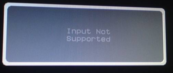

15) Дождался заказанной usb-клавиатуры, нажал Y - появился логотип aorus , затем надпись "input not supported".
CSM в биосе включили?
1 час назад, logg сказал:
Нет. С этого монитора даже в биос не зайти. Но сам монитор, видеокарта и шнур проверенные/рабочие.
upd
С этой же карты через монитор с поддержкой hdmi зашел -  Лого нет, просто черный экран, а потом сразу грузится графический интерфейс биос. Там csm включен.
input not supported это разрешение выдаваемое видеокартой не поддерживается данным монитором
