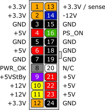

Обычно блок питания за собой не тянет комплектующие, там взрываются либо конденсаторы, либо мосфеты транзисторы. Прозвонить можно основные питания по разъёму атх. Сопротивления 12, 5, 3.3 вольта относительно земли GND не меньше 50 ом. https://pikabu.ru/story/diagnostika_neispravnostey_bloka_pitaniya_standarta_atx_s_pomoshchyu_multimetra_4274339
