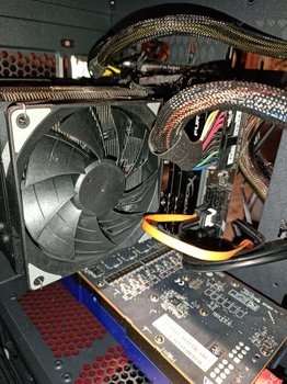

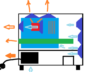

10 минут назад, rezzerden сказал:
@DHO_N2 Будет ли достаточно поставить кулер наверх при данной конфигурации?
Имеет смысл снять второй вентилятор с радиатора и поставить его на верх (тем самым сделать блок WRM более открытым) и отвод тепла из корпуса будет осуществляться более эффективно, при этом частота вращения должна быть на уровне 1500-2000об/мин.
Share on other sites
Только что, MelRom сказал:
Благодарю за совет, в течении пары дней опробую, посмотрю и скажу результат.

5 часов назад, rezzerden сказал:
Я бы на вашем месте сделал так: достал бы железо из корпуса, собрал систему на столе, поставил вентилятор на обдув ВРМ и тестировал. Если проблема уйдёт, значит ВРМ на самом деле калился, как не в себя.

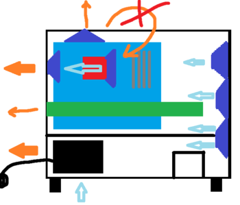

В 09.03.2023 в 23:20, MelRom сказал:
к сожалению данное решение не помогло.
