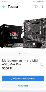

Там где я собираю сейчас ПК, нету такой материнской платы, есть такая, как на фото, хорошая ли это материнская плата? И у меня ещё есть время поменять комплектующие, есть выбор между Ryzen 5 5600g и Ryzen 5 3600, разница между ними 2к +-, вот насчёт материнки после вашего ответа, Я хочу ещё подумать

Эту материнку точно брать не надо ...
бери на В450 чипсете ( это если ты решил на Райзене)
Дай лучше ссылку на магазин в котором будешь покупать ...

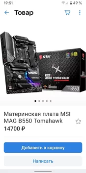

Вот, есть на B550 на фото, но она уже стоит 15к, впринципе родители и я как бы не против взять более получше, и хотят взять чтобы хватило на долго

Крутая материнка , спору нет ...
Но она в полтора раза дороже , что ты выбрал за 10к руб...
Поверь, смысла нет... понятие на долго это блеф ... кто то еще вчера ( год назад)  на долго брал В450 , а сегодня есть в полтора раза дороже В550 ... и в450 уже типа не на долго))) - это маркетинговый обман...
Лично не вижу смысла вместо связки В450+3600 , брать в полтора раза дороже В550+5600(х) ...
По любому , видеокарты очень дорогие , и ты ( я , все мы - в большенство ) дороже 3060 , для домашнего компа брать не будем...
..всё упирается в ВК ... производительности процев хватает далеко с избытком ...

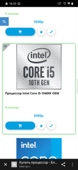

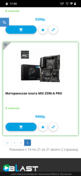

Здравствуйте снова, мама нашла ещё магазин, видно в том городе, в котором я сейчас нахожусь, вот ссылка http://blast-lg.ru/ и здесь есть материнская плата на Z490 и процессор, который вы советовали, и по бюджету даже чуть лучше выйдет, подскажите, это 2 разных магазина, лучше купить материнскую плату, которая на скриншоте и в данный момент есть в этом магазине и процессор, который вы советовали, а видеокарту купить в другом магазине? Так как я сильно переплачивать не хочу, так как Rtx 2060 Super нету в том магазине, который я вам сейчас скинул.
17 минут назад, malmaster44 сказал:
И там кстати на этом сайте не одна материнская плата на Z490, нужна ваша помощь с точным выбором
19 минут назад, malmaster44 сказал:
И та, которую вы советовали, только Z590

Родители как бы хотят взять хороший процессор, Я сейчас смотрел тесты, или лучше всё же взять ryzen 5 5600x, на тестах он показывает как то лучше

если на 490 чипсете стоит 9200р, а на 590 стоит 9900р то бери на Z590 .
( просто в ДНС Z490 стоит 7999р - и тогда выбор за ней)
 ryzen 5 5600x - это дорогая горячая печка, которая требует дорогую мать на В550 чипе ( можно В450 с перешивкой БИУСА , но танцев с бубном все ровно будет не избежать)

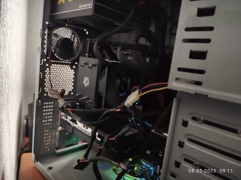

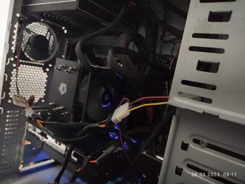

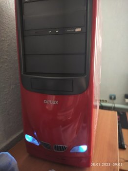

Мы всего лишь переплатили 4к, но за то я приехал домой, все поставил в стенд, ещё в корпус не ставил, проверил без видюхи, как на встройке, на встройке уже можно было в 60 ФПС стабильных играть на очень низких в Pubg, когда уже поставил видеокарту, на ультра все летает, 160 фпс+, но мне так много не нужно, так как монитор 60 грц, и я буду ставить ограничения, а то она греется в Pubg-е до 72 градусов без корпуса, мне лично даже на одной игре понравилось, а я давно хотел попробовать новинки, такие как: Atomic Heart, Hogwarts Legacy, Minecraft с шейдерами, Genshin Impact, Cs go, и другие игры, спасибо за помощь
15 часов назад, malmaster44 сказал:
..Молодец... ждем фото собранного компьютера...
10 часов назад, Enforsen сказал:

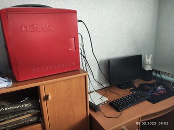

Я корпус не покупал, так как у нас был хороший Компьютерный клуб, который сейчас есть, но из-за того что мало людей в городе и после 2014 года он стал работать хуже, и остались корпуса, Я взял поставил прикольный корпус, папа нашел его
4 часа назад, malmaster44 сказал:
Жесткая сборка ...
Главное , что работает ...
