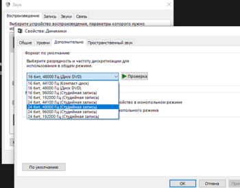

Ну и вариант, который вы уже вероятнее всего пробовали, это выставить 24бита, 48 КГц (либо выше) в настройках наушников.

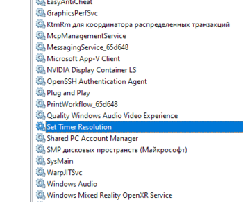

Ещё может помочь фиксация системного таймера на 0.5 мс через SetTimerResolution (лично мне помогло): ссылка с инструкцией.
я не понял что делать после того как вылезла командная строка, что в неё вписывать нужно? просто я делал всё по инструкцию  а таймер всё равно 0.999 менял в Settimerresoultion на (Maximum) выставлялось 0.499 может я что то не так сделал? файл последний перекинул в programm files c
3 минуты назад, Rett сказал:
Ничего. Просто закрыть. Служба должна была появиться и автоматом после перезагрузки ПК включиться.
21 час назад, Misferado сказал:
у меня файл таймера лежит в папке а в службах не появляется что я не так делаю?
В 04.03.2023 в 14:58, Misferado сказал:
