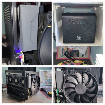

8 часов назад, JoIN63 сказал:
Нашалась GIGABYTE GeForce RTX 3060 Ti EAGLE OC D6X, на правильной памяти и нужного размера.
Великолепно!
Спасибо за совет, но взял "красненькую".  Т.е Gigabyte Radeon™ RX 6700 XT EAGLE 12G, а не GIGABYTE GeForce RTX 3060 Ti EAGLE OC D6X 8G
И вот почему:
1) Толщина карты Nvidia 41мм, а Радик 40мм ровно. Что бы выставить зазор (0,5мм) между третьим кулером и рамой корпуса пришлось максимально точно прикрутить материнку и карту иначе 3-ий фан чиркал об раму. Вообщем Ti-айка не влезла бы. Никакие 2-х вентиляторные тоже не влезли бы, ибо все доступные были толще 2-х слотов PCI, а у меня корпус ровно под 2PCI.
Даже пришлось немного подрезать текстолит платы включения корпуса что бы карта влезла.
2) Ну просто захотелось все в "красном" для разнообразия собрать. А то все карты до этого были от "зеленых"
3) Ну и не маловажное - деньги. На момент заказа Ti-айка от Гиги на DDR6x стоила - 48тыр, а RX -42тыр. У спел урвать за 42 и она сразу подорожала до 48.
4) Да! Корпус менять не варик ибо полка сделана четко под него.
Доволен, играюсь с кулерами  и температурами.
Ну и пара фоток тонких мест прилагаю.
