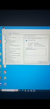

Лагает звук и изображение, во время перезагрузки нб, выходит ошибка «DRIVER POWER STATE FAILURE»
Поставил драйвер software amd. По паспорту стоит видеокарта rx640, драйвер показывает x550. после перезагрузки компьютера  драйвер слетал.  И в этот момент начались проблемы. Драйвер скачивался с оф. сайта амд.
Проверка ошибок через командную строку. Перестановка виндоус. Различные манипуляции с оптимизацией батареи и сонным режимом.
По гарантии не могу вернуть, нахожусь в другом городе и документов с собой нет. Ставил различные софты доя проверки драйверов, не помогает. Если есть возможность подсказать, буду признателен.

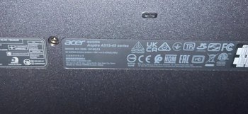

А дальше? Поищи точную маркировку, все А515, которые мне попались сходу, идут на встройке в 5500U, о какой заявленной видюхе речь?
5 часов назад, Захар сказал:
я что то из головы беру, и придумываю
Я не это имел ввиду, линейка разнообразная, нужно понять с какой именно моделью имеем дело. Должно быть продолжение маркировки, как пример Aspire 5 A515-45G-R0WZ, как правило на днище есть шильдик.
@nOcT_cKpunTyM Именно его я и сфотографировал. Вот номер «model no. - N18Q13”  возможно это оно. Но больше подобной информации тут нет. Сам не однократно искал. На официальном сейте эйсер, он предлагает драйвера как A515-45G. Так как есть драйвера на всю конфигурацию. Возможно, это косяк производителя.
@nOcT_cKpunTyMA515-45G-R84A.
Серийный номер могу написать, если он нужен. Я не совсем понимаю как это поможет. https://www.acer.com/ru-ru/support?filter=global_download&search=NXA82EU00W1371E3487600;NX.A82EU.00W;A515-45
11 минут назад, Захар сказал:
Необходимо точно узнать модель ноута  и что конкретно в нем стоит, чтобы потом начать решать вопросы потому и @nOcT_cKpunTyM сказал сфоткать чуть правее, над серийником есть точная модель ноута
39 минут назад, Захар сказал:
A515-45G-R84A.
Бред какой то.. По партномеру вообще A515-45-R5KH, с вегавской встройкой.
на ноуте модель вообще другая.
R84A... а это еще откуда всплыло?
1 час назад, Захар сказал:
A515-45G-R84A
Забавно, на офсайте голяк по этой модели. Тут листал? На накопителе с завода не было раздела с дровами? Впрочем, если винду сносил, мог и раздел удалить...Попробуй все дрова отсюда, там есть под 10у на рыксу.
