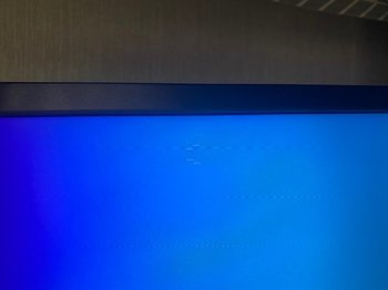

Описываю ситуацию.
Вчера во время игры в song of the forest все зависло и появились фиолетовые кубики (артефакты или нет не знаю) но компьютер завис, а потом появился синий экран и произошла перезагрузка. После перезагрузки зашёл в игру и ситуация повторилась. В третий раз зайдя в меню игры, решил выйти из неё не запуская сессию, вышел и через несколько секунд снова появились эти кубики, комп вырубился (перезагрузился) и уже даже на заставке материнки были эти кубики, ровно до появления приветствия виндовс. Включил фурмарк. Экспресс тест ничего не выдал. Показал чуть меньше 8000 очков. (Видеокарта msi rtx 3060)
При запуске стрес теста через секунд 15 погас экран и снова включился, но фурмарк слетел.
Решив проверить на требовательной игре включил Sea of Thea’s , ведь раньше она грузила видеокарту на 90-95 процентов. На этот раз на максимальных настройках выше 50 не поднялось. После чего решил включить вар тандер, через буквально несколько секунд пропала визуализация мира, при этом остались отметки целей и соперников (фотки всех событий, которые успел запечатлить скину в хронологическом порядке). Из вар Тандера вышел в меню игры и изображение меню появилось.
По итогу, выключил компьютер, вырубил блок на пару секунд, включил, сбои пропали, игры все нормально работают, фурмарк крутит нормально.
Во время игры в song of the forest
Furmark
выключение компьютера и блока питания.

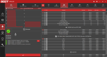

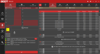

Приветствую....
ну для начала хотелось бы узнать температуры....
и скрины прогона Power Test OCCT, что показывают значения по питанию, особенно по 12 вольтовой линии
5 часов назад, UNIFYPlay сказал:
Приветствую....

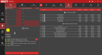

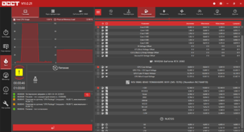

При стресс тесте питания в ОТТС грелся проц до 99 градусов за 1 минуту, поэтому поставил ограничение 95 градусов. Тест вырубался через 30 секунд по ограничению. Вот данные, что удалось собрать за это время.
4 минуты назад, Александр2365 сказал:
Слишком горячо..... у этого проца, предел температуры (могу ошибаться) или 100 или 105 градусов
в нагрузке он потребляет порядка 140-150 ватт, и должен греться примерно 65-80 градусов....край просто.... это я исхожу из показаний клиентского пк, с таким себе охладом, после обслуживания......
куллер, загуглил в интернете, у него теплоотвод 220 ватт....
тут скорее всего или охлад как то не правильно прилегает, или пора бы уже сделать обслуживание...

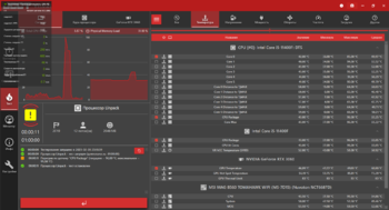

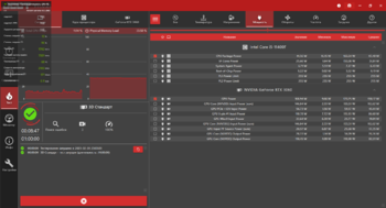

При тесте мощности без ограничений, не стал держать больше минуты и вот показатели.

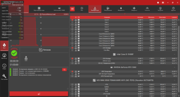

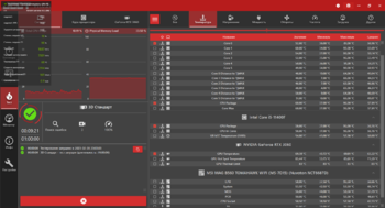

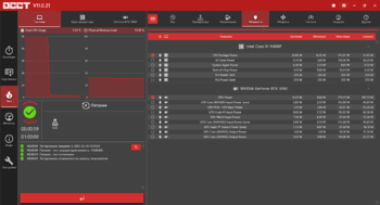

Тест 3Д и линпак вот такие дал данные
36 минут назад, Александр2365 сказал:
нужно начать с того, чтобы разобраться с температурой процессора.... слишком горячо......
по видеокарте я проблем не вижу....
как давно обслуживался ПК?!
есть небольшой просад по 12 вольтам....но не критичный.... работать должно стабильно

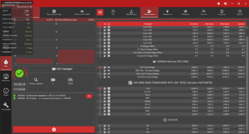

Продолжение истории.
вчера вечером прогнал процессор в самом первом тесте (не экстрим) за час температура не поднималась выше 76 градусов. Ошибок не выскочило.
после тестировал с включённым ОССТ в режиме проверки. Song of the forest в котором более явно выскочила сама проблема работал, но как мне показалось, просело качество картинки и стал замечать небольшие фризы. При этом GPU работал на 80-95 процентов (температура 60-65) процессор 45-70 (скачками) (температура 65-70). Также заметил просадки по ФПС, но они были не у меня одного. В ОССТ за 45-50 минут не заметил каких либо проблем.
Решил протестить в War Tunder. Не успела игра запуститься (на этапе Ангара) Игра вылетела и появились на несколько секунд артефакты, которые почти пропали на рабочем столе. Потом только заметил, что внизу экрана мигают фиолетовым цветом три пикселя.
Перезапустив систему пиксели пропали. Продолжил тест снова зашёл в WT. Обратил внимание, что GPU грузит только на 30-35 процентов, хотя раньше доходило до 95, проц грузит только на 10-15 процентов. Поиграв минут 15 произошёл очередной вылет из игры без каких то проявлений артефактов с ошибкой. А на третей попытке теста почернел экран, произошла перезагрузка и с этапа заставки материнской платы теперь висят на постоянной основе артефакты. Пропал GeForce experience, который при установке вызывает перезагрузку системы.
11 часов назад, Александр2365 сказал:
Ух ты, а вот это уже интересно.... попробовать есть возможность воткнуть карту в другой комп?!
Проблема то походу в видюшке....что то совсем ей плохо стало.....
