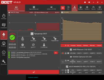

я вот пытался сделать тест на 5 минут без MSI Afterburner
и комп выключался на 3:50-4:50 минуте
оно по разному , я запускал FunMark и температура достигала 72 и потом уже выключался
я на ощупь трогаю , при 72 видеокарта очень горячая, а обычно после выключение я трогаю и он тёплый немного горячий
ну на процессоре я менял термопасту 2+- месяца назад, и в нём нет пыли.

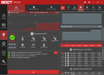

Если покажешь данные по напряжению, я тебе точно скажу виноват ли БП.
Тогда ничего удивительного что железо "устало", с учетом, что какое время в корпусе не было должного охлаждения.
так я же показал какое напряжение

бп меняйте....там 11 вольт, вместо положенных 12...
крч, при холодном запуске , пк жёстко вибрировал , я решил разобрать бп и чекнуть что там, в итоге понял что кулер очень плохо крутился , смазал, проблема ушла)
